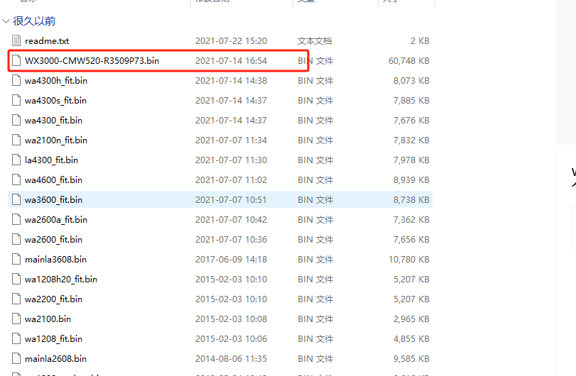

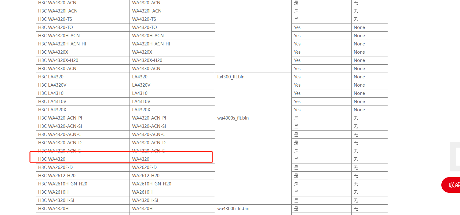

由于设备比较旧,找不到新的WA2620i-AGN这个型号AP,目前有WA4320的AP,我想把AC控制器进行升级,然后使用WA4320这个AP
WX3000-CMW520-R3509P73版本软件及说明书-新华三集团-H3C  你升级到这个版本就支持了
不会命令行就web界面升级
会命令行就不用web界面升级,升级到这个版本授权足够的情况下就支持4320了
文件下载下来解压这个就是升级文件 , 亲

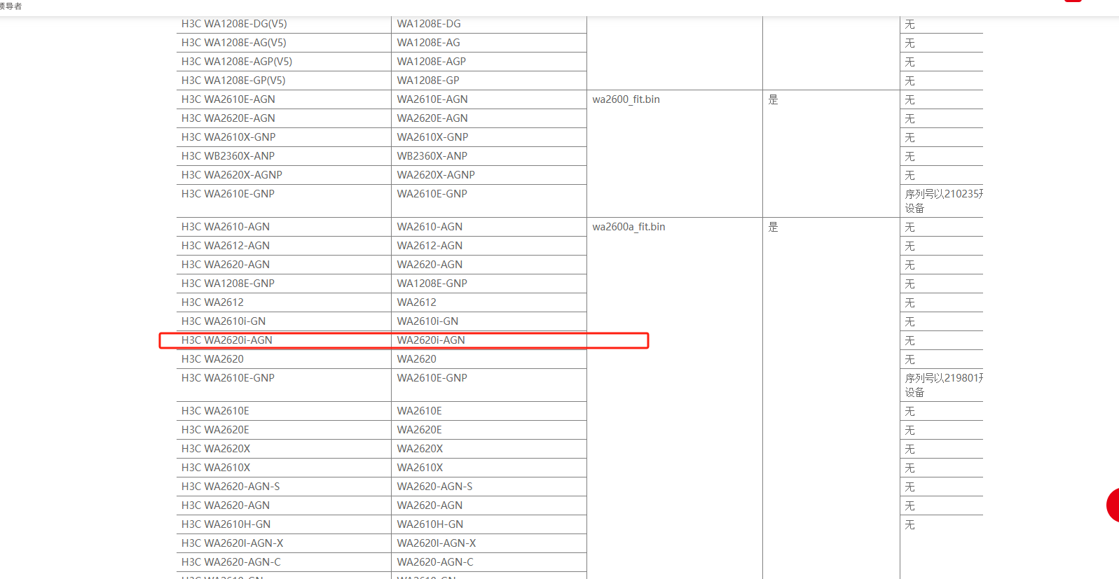

你好,那原来的AP型号WA2620i-AGN可以继续使用吗?
潘 发表时间:2025-02-19
回复潘:
支持,上图里面都有
什么都不会的网络工程师 发表时间:2025-02-19

另外WX3000E适配部分WA4320系列AP,没型号具体信息判断不了。联系供应商吧
