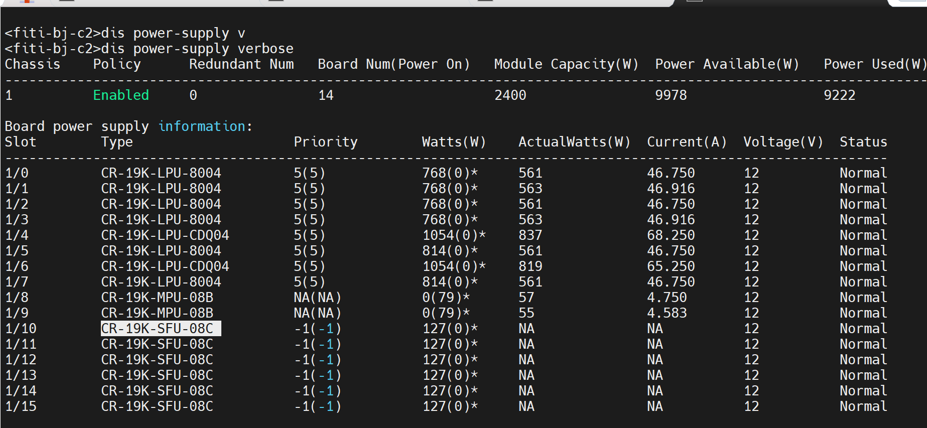

瓦特那列的(0)星是什么意思?另外哪个板卡最耗电?
2025-02-19提问
  • 0收藏,1346浏览
如图:瓦特那列的(0)星是什么意思?另外哪个板卡最耗电?
粉丝:44人 关注:0人
默认是0瓦,前面的数字是额定最大功率的瓦数,
粉丝:45人 关注:1人
slot4 和slot 6 目前用电量最高
https://www.h3c.com/cn/d_202001/1268032_30005_1.htm
