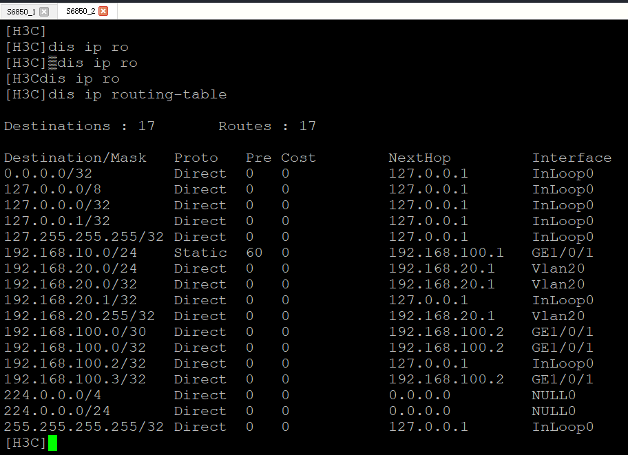

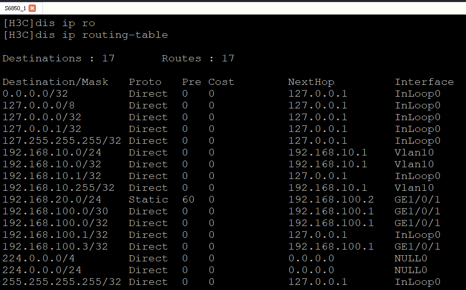

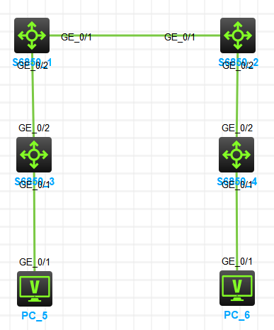

两台三层交换机配置了vlan接口。两台1号接口模式为route并且配置了端口ip地址,但是电脑ping不通。
路由也是有的,就是ping不通
粉丝:45人 关注:1人
带源地址ping一下
看看PC是否配置了网关
粉丝:10人 关注:47人
配置问题。OSPF互通一下
PC到自己的网关通不通?
已经解决,发现网关不通,有一个交换机的端口为down,关机重新配置就好了
