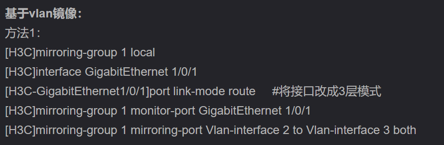

7503E支持vlan流镜像吗
2025-02-19提问
  • 0收藏,1271浏览
按上面配置的能监控指定vlan吗
粉丝:44人 关注:1人
支持的

太多vlan没办法,设备资源不足
zhiliao_v6hOyc 发表时间:2025-02-20 更多>>
那为什么显示镜像组中的镜像端口类型不受支持
zhiliao_CWD9Mq 发表时间:2025-02-19
有配置监控二层vlan的镜像吗
监控vlan不行吗
参考配置
zhiliao_v6hOyc 发表时间:2025-02-19
需要监控多个vlan
9个
太多vlan没办法,设备资源不足
