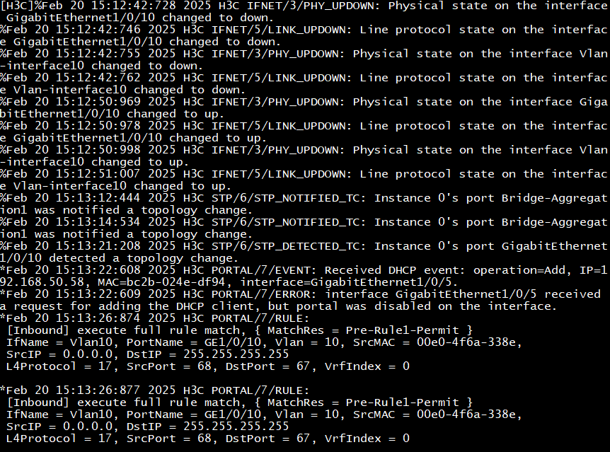

大佬,debugging portal all 过后,terminal monitor的日志没有显示认证的相关信息
Eric9 发表时间:2025-02-20

请大佬帮忙看一下图
回复Eric9:
这是DHCP获取的步骤,但是显示你接口的portal功能是关闭的
zhiliao_v6hOyc 发表时间:2025-02-20
interface Vlan-interface10 ip address 192.168.10.1 255.255.255.0 dhcp server apply ip-pool 10 portal enable method direct portal user-detect type arp portal domain system portal apply web-server Portal_Web_Server # interface GigabitEthernet1/0/10 port link-mode bridge port access vlan 10 #
回复Eric9:
1/0/5口接的是什么
是内网另一个正常使用的网络接口,不需要portal认证
Eric9 知了小白
大佬,现在显示信息如上,请大佬帮忙查看
