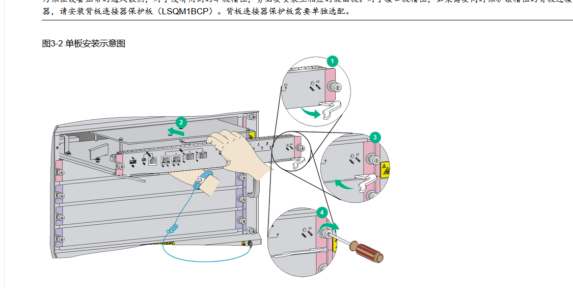

 更换单板
以下情况需更换单板(主控板或业务板):
·     单板出现故障
·     根据组网需求更换单板类型
说明
·     S7500E系列交换机的单板更换方法相同。
·     进行主控板和业务板的更换时,请先拆除主控板和业务板上连接的各种线缆。
单板的具体更换步骤如下:
(1)     准备一个防静电垫子,用于放置拆卸下来的单板。
(2)     佩戴防静电腕带,请确保防静电腕带与皮肤良好接触,并确认防静电腕带已经良好接地,具体请参见“3.1佩戴防静电腕带”。
(3)     如图5-7中①所示,使用螺丝刀沿逆时针方向松开单板上的松不脱螺钉。
(4)     如图5-7中②所示,两手抓住单板两侧的扳手,将两个扳手同时向外翻,使单板的插头与背板脱离。
(5)     如图5-7中③所示,一手缓慢的将单板从机箱中拉出,用另一只手托住单板底部,将单板拉出导轨。
(6)     将拆卸下来的单板放置到防静电垫子上。
(7)     安装新单板,单板的安装步骤请参见“3.2安装单板到机箱”。
图5-7 拆卸单板示意图
说明
如果单板卸下之后不再安装新的单板,请安装假面板,以保持设备正常的通风散热,避免灰尘进入。对于接口板槽位,如果需要同时保护该槽位的背板连接器,请安装背板连接器保护板(LSQM1BCP)。背板连接器保护板需要单独选配。
