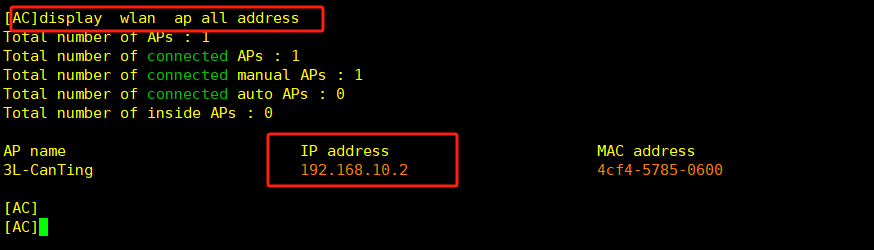

AP上线后,有什么办法可以telnet连上AP?
在AC上操作
 probe
wlan ap-execute all exec-console enable
 telnet AP ip地址              默认密码:h3capadmin
确认你下你想登录的AP的地址
然后telnet
