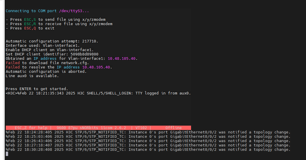

我这样是登录到S7003E交换机了吗?
zhiliao_ldBGHa 发表时间:2025-02-22 更多>>
我这样是登录到S7003E交换机了吗?
