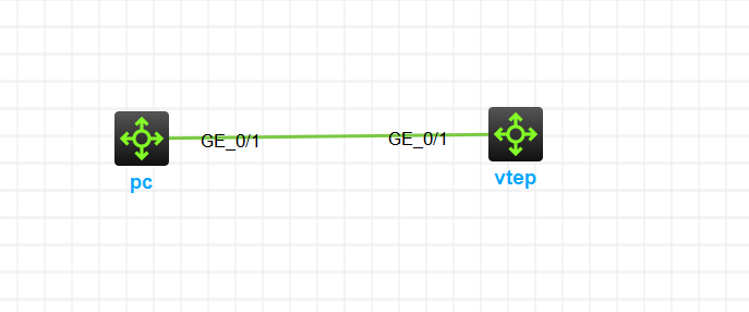

最近学vxlan,遇到个怪事,很郁闷。
就下面这个拓扑和配置
在双方都没有互相学到对方arp,mac地址(vtep是l2vpn mac-address)时候,如果是10.1.1.1先ping10.1.1.2的,是不通的,
奇怪的是如果10.1.1.2是ping10.1.1.1呢,是通的。
然后奇怪事情接着来拉
这时候mac和arp表都建立了嘛,10.1.1.1也能ping通10.1.1.2拉,出来的包是带id为2的vlan tag。
然后更奇怪的事接着拉,
reset下了vtep上的arp表项,你会发现,10.1.1.1ping不通10.1.1.2拉。
也就是这两个要通,要pc发个arp请求给vtep,发icmp不行,然后vtep才能激活,双方才能通信。
不知道有没有华三官方讲下这奇怪问题是啥原因
就这个拓扑,测试pc和vsi三层接口互通问题

恋雨 五段
粉丝:4人 关注:0人
你有2个地方没配置好,一是encapsulation s-vid 2,要严格匹配vlan2数据桢,第二要实现你说的办法要将vxlan工作模式切换至二层转发模式,undo vxlan ip-forwarding。
这是因为默认工作在三层转发模式,没有ARP是一定无法转发的。
