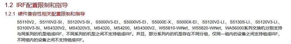

同型号的交换机比如S5024PV5,但是分为poe和非poe,能够一起堆叠吗

堆叠限制没有对POE做出说明,稳妥办法就是用你的两台设备做个实验,然后再做分裂实验。稳定了,就采用堆叠,不行就采用其他的可靠性技术
不行(能不组就不组)
粉丝:45人 关注:1人
虽然可以但不建议,仅相同系列的交换机之间支持建立IRF。
您好,不支持
