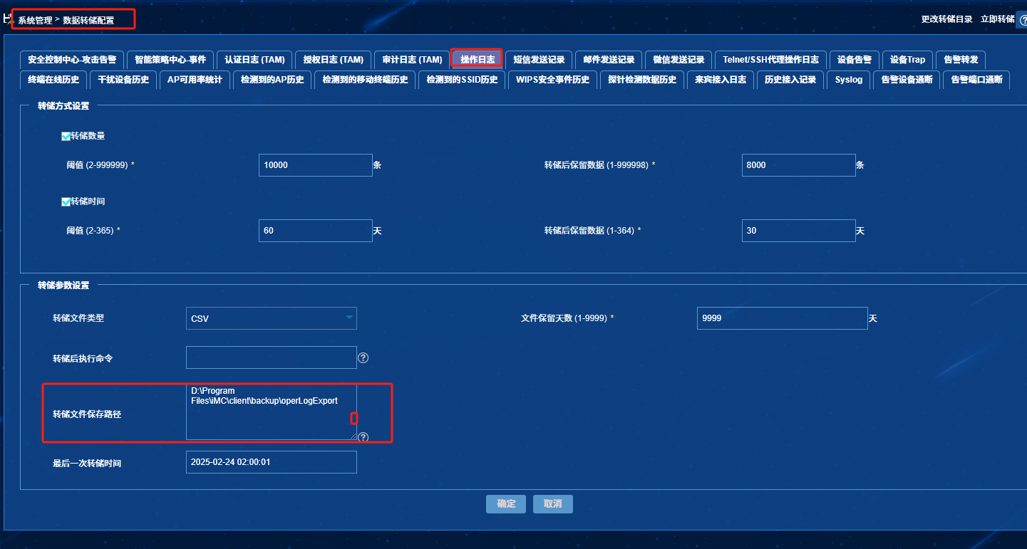

imc管理员用户登陆日志存默认保存7天,如果查看7天之前平台管理员登陆日志,需要在imc的什么路径查看。有具体的存放路径吗
管理员用户登陆日志存
配置一下这个:
