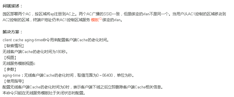

跨AC漫游吗?
可以尝试下  在服务模板下敲:
wlan service-template 1
client cache aging-time 0
wlan service-template 1 client cache aging-time 0 bss transition-management enable ,好的 ,wlan service-template 1下有这两条命令 ,没问题吧
zhiliao_Fc5X5O 发表时间:2025-02-24 更多>>

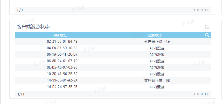

是的 ,在AC内漫游上不了网啊,
我说的跨AC是有两个AC么,跨三层了?
zhiliao_v6hOyc 发表时间:2025-02-24
是有两台AC,没有跨三层 用的二层Vlan
已经更新了,你试一下这个命令看
