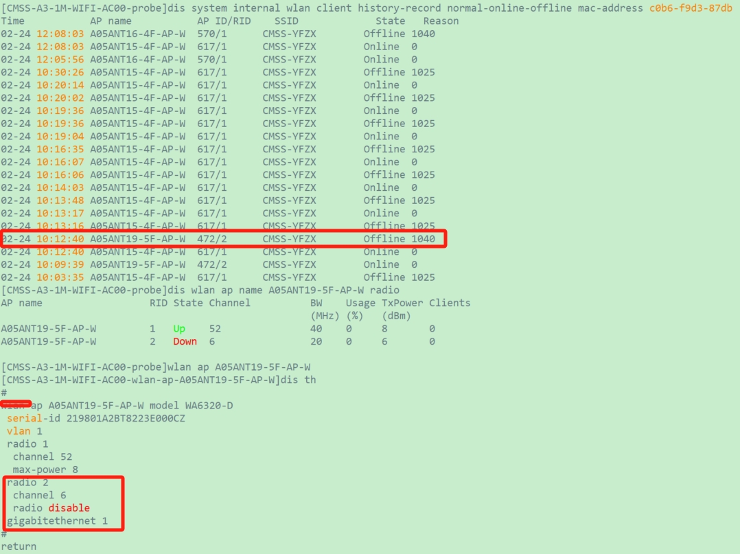

某AP的2.4G信号被我disable了,为什么终端还是能连上,我震惊了

这台终端就在AP下面,却有漫游的现象
还请问下h3c的RSSI在多少范围算正常,RJ的我问了下说70以内都算好的。。。

他状态已经是下线的

对呀,offline是正常下线的时间点
zhiliao_v6hOyc 发表时间:2025-02-24 更多>>
你好,你看历史上下线记录,他10:40的时候的状态的意思是他尝试连接这个ap的2.4G,但是没连上?
Last Whisper 发表时间:2025-02-24
回复Last Whisper:
对呀,offline是正常下线的时间点
粉丝:44人 关注:0人
客户端显示是0个啊
您好,链接的其他AP吧,可以关闭对应的服务模板看看
