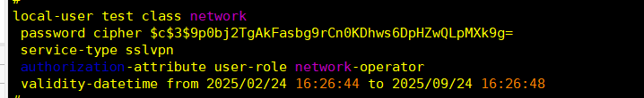

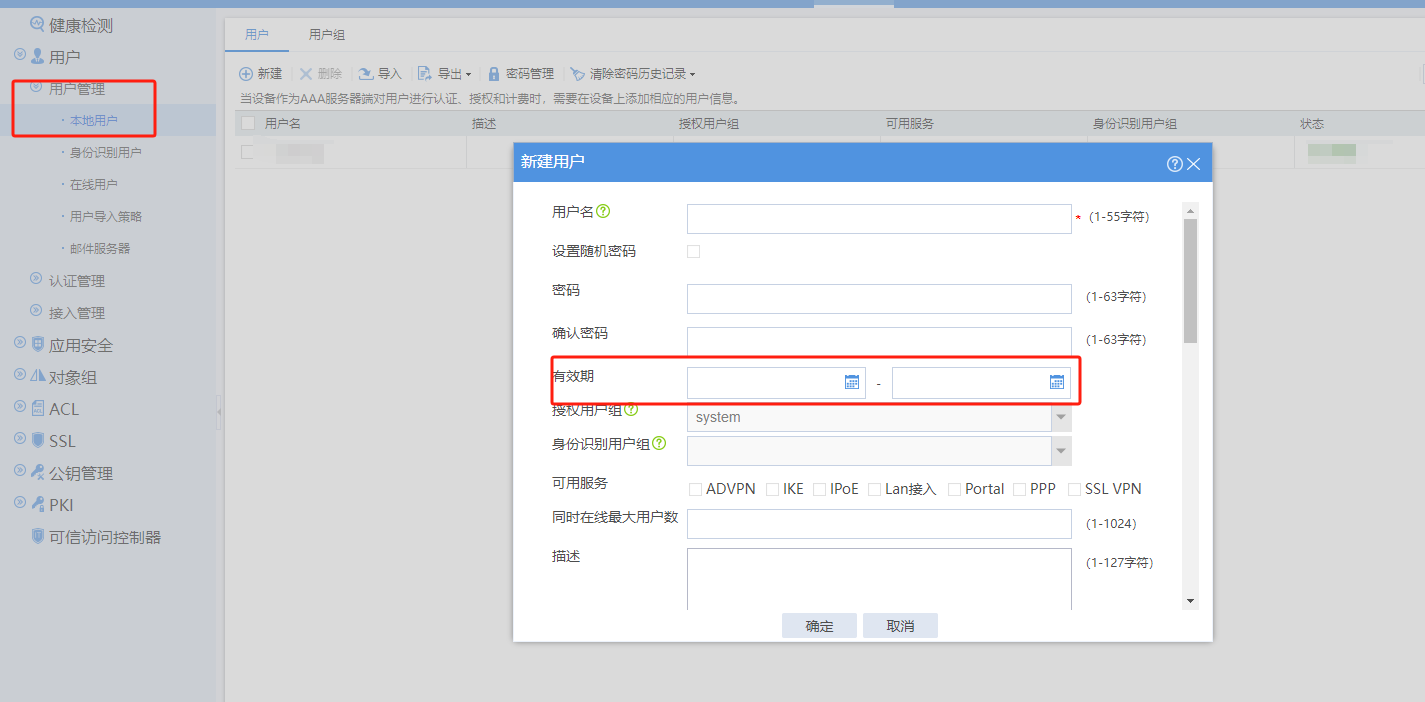

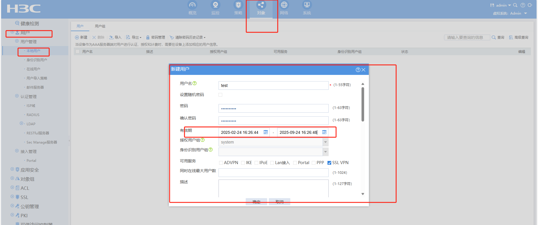

如图  命令行  和    web界面配置,  只能设置有效期而不是90天以后就会弹出提示让你修改密码,没有这个功能

账号设置有效期这种方式有点牵强,像是临时账号的设置方法。我看管理员账号是可以设置老化时间的
即使过期了还是需要你给他改个密码,或者重新设置时间

你就算设置了老化时间,他也不能到90天以后弹出提示说你的密码过期,需要重新设置请输入你的新密码。
