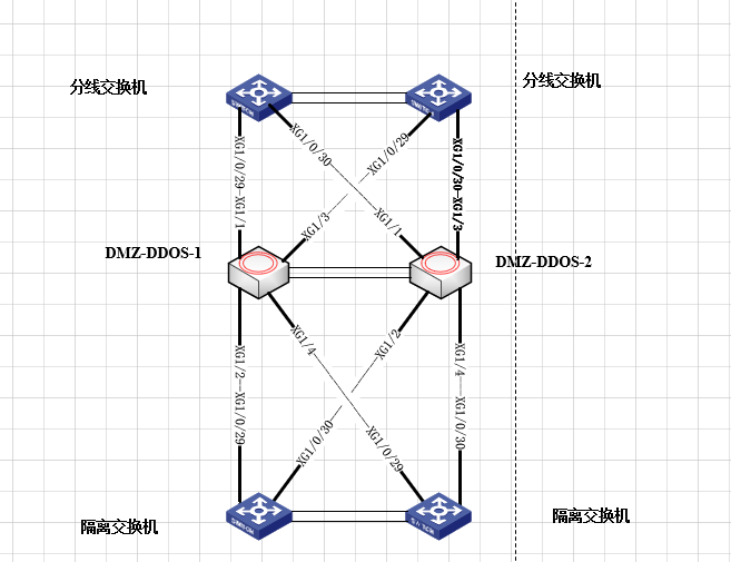

如下图,两台分线交换机是一组mlag,中间的DDOS是透明部署的,可以透传所有协议。下面两台隔离交换机是一组mlag。 中间4条线做一个聚合组.
在配置m-lag system-priority的时候, 分线交换机的m-lag system-priority 和 隔离交换机的m-lag system-priority 可以配置成一样的吗?有什么问题吗
如下图

分别配置规划吧
应该影响不大,属于不同的两个m-lag组,你可以在模拟器上模拟一下
赵娴 五段
可以一致,缺省情况下是一样的。
