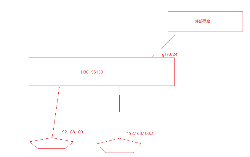

交换机存在以下ACL
acl advanced 3000
 rule 0 deny udp destination 192.168.100.1 0 destination-port eq dns
int g1/0/24
packet-filter 3000 inbound
要求:
阻止外部网络对 192.168.100.1 的udp 53 端口访问,允许其它所有流量。
问题:
1、H3C交换机ACL的默认规则是permit 还是 Deny
2、上述ACL 3000 写了拒绝规则,在rule 0 下方是否还需要放行其它所有流量的规则吗?
