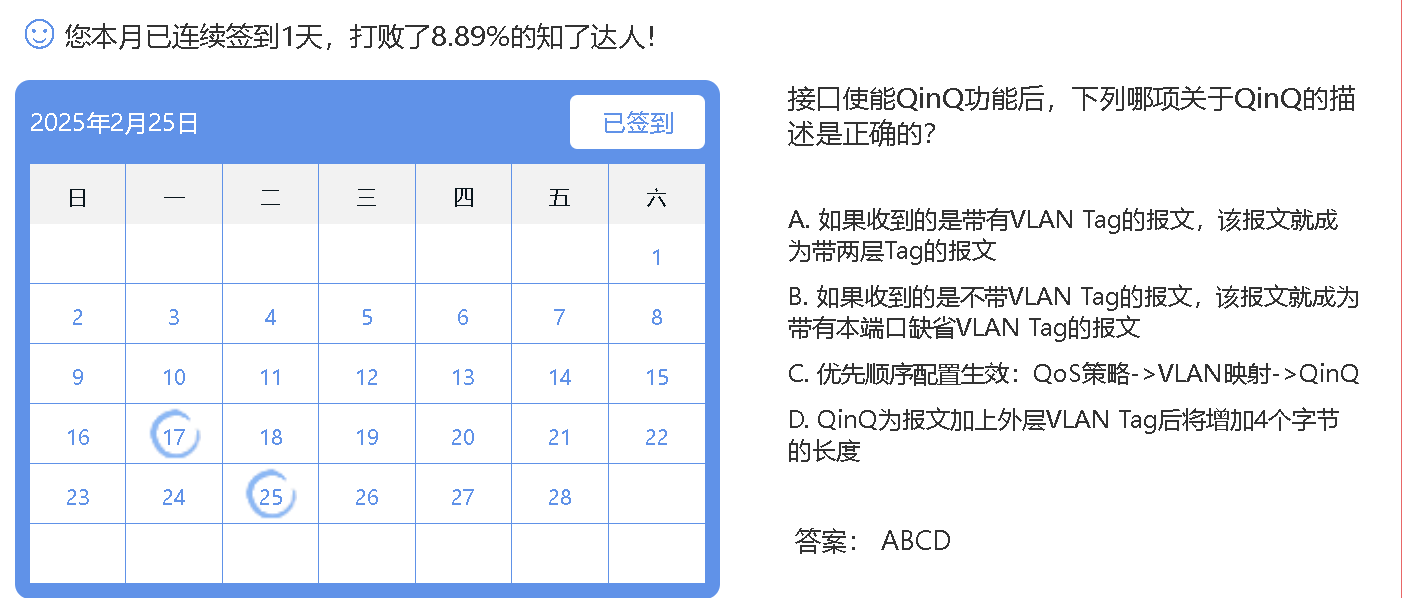

签到问答中关于QinQ的描述答案
2025-02-25提问
  • 0收藏,1749浏览
龐龐 零段
这个问题答案是不是有问题呢?
龐龐 知了小白
  分析选项二:如果收到的是不带VLAN Tag的报文,该报文就成为带有本端口缺省VLAN Tag的报文
• 当接口使能QinQ功能且收到不带VLAN Tag的报文时,通常会先给该报文添加本端口的缺省VLAN Tag(内层Tag),然后再添加外层VLAN Tag,使其成为两层Tag的报文。而不仅仅是成为带有本端口缺省VLAN Tag的报文,所以该选项描述不完整,不准确。

不是这样的,QINQ本意就是运营商透传用户VLAN,如果按你的说法,没有TAG的打上2层TAG的话,那么另一端传给用户时只解去了外层TAG,内层TAG发回给了用户,用户是无法使用的。

当接口使能QinQ功能且收到不带VLAN Tag的报文时,一般情况下,如果是纯透传场景,设备可能不会给报文添加本端口的缺省VLAN Tag作为内层Tag,而是直接添加外层VLAN Tag进行透传,避免给用户端带来不必要的干扰,符合QinQ透传用户VLAN的本意。 但在某些特定配置或应用场景下,设备也可能会先添加本端口的缺省VLAN Tag作为内层Tag,再添加外层VLAN Tag,比如在需要对不同来源的无Tag报文进行区分和进一步处理的情况下。 所以原选项二说“如果收到的是不带VLAN Tag的报文,该报文就成为带有本端口缺省VLAN Tag的报文”这种表述确实过于绝对和不完整,没有考虑到多种实际应用场景和配置需求。
