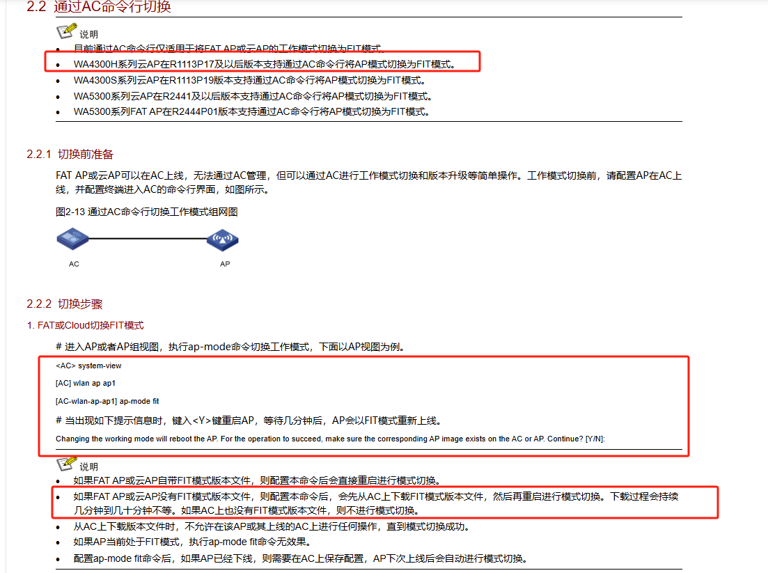

或者你通过命令行切换一下,看看行不行
