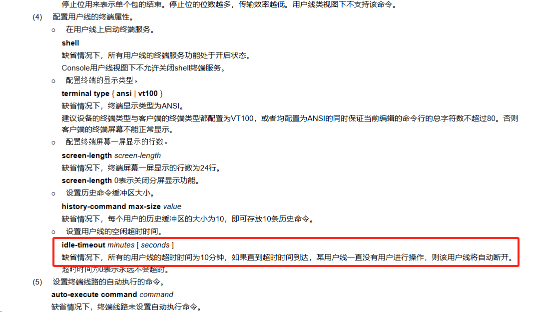

型号为H3C S5500V3-28T8XC-HI的交换机   ,有没有默认登录超时自动退出时间,如果有,默认是多久?

conslone 默认10分钟
有的
 10分钟
粉丝:44人 关注:1人
对于型号为H3C S5500V3-28T8XC-HI的交换机,设备默认的Web登录用户连接超时时间为10分钟。这意味着,如果在10分钟内用户没有进行任何操作,系统将自动断开连接以提高安全性。如果需要修改这个超时时间,可以通过执行以下命令来进行配置: 1. 进入系统视图: ``` system-view ``` 2. 配置Web登录用户连接的超时时间: ``` web idle-timeout minutes ``` 其中,`minutes`参数代表超时时间,单位为分钟。用户可以根据实际需求设置一个合适的值。 请注意,具体配置时需要根据实际情况调整`minutes`参数的值,以满足特定的安全或使用需求。
直接搜索文档里面的idle
