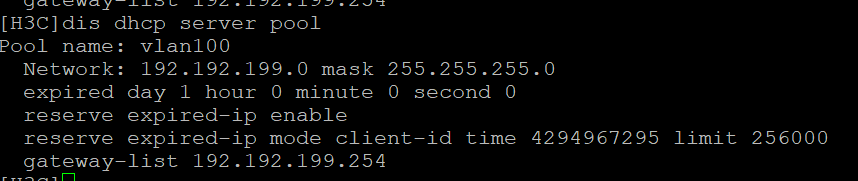

我在核心交换机上有一个名字叫vlan100的dhcp地址池,我现在想把这个vlan100的地址池删了,我怎么查看这个地址池有没有在用啊?比如被哪个接口用着呢,或者被下游的汇聚交换机用着呢?

默认情况下,接口下的地址匹配network后的网段后自动调用对应的地址池,没有匹配则不会使用

dis dhcp ser ip-in-use pool vlan100
这个命令是查看地址池的哪些IP在用,如果此时没有终端上线,就不会有ip被使用,但不代表该地址池就一直不会使用。。

去看一下你的接口地址,哪一个是192.168.199.254,那么这个地址池就被调用在这个接口下,
极大概率应该是个vlan虚接口

您好,参考
<Sysname> display dhcp server statistics
    Pool number:                       1
    Pool utilization:                  0.39%
    Bindings:
      Automatic:                       1
      Manual:                          0
      Expired:                         0
    Conflict:                          1
    Messages received:                10
      DHCPDISCOVER:                    5
      DHCPREQUEST:                     3
      DHCPDECLINE:                     0
      DHCPRELEASE:                     2
      DHCPINFORM:                      0
      BOOTPREQUEST:                    0
    Messages sent:                     6
      DHCPOFFER:                       3
      DHCPACK:                         3
      DHCPNAK:                         0
      BOOTPREPLY:                      0
    Bad Messages:                      0
