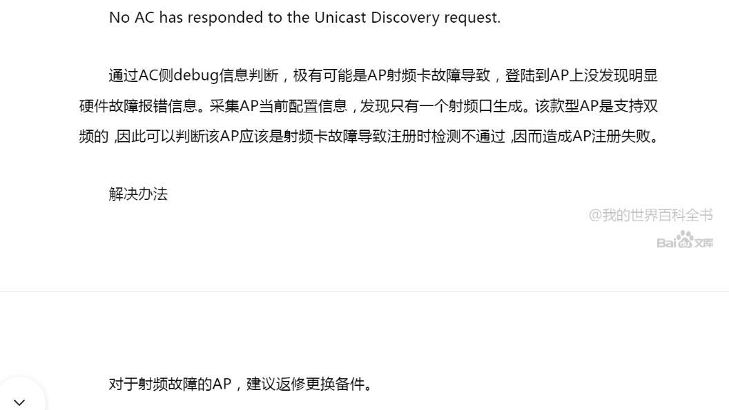

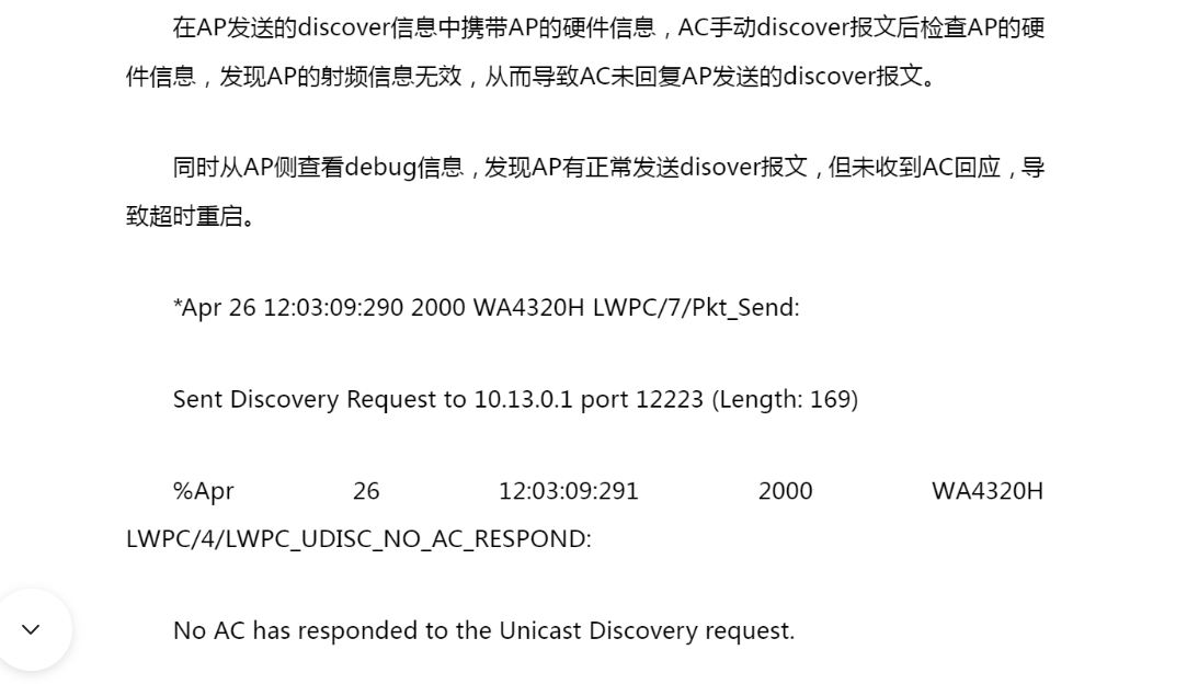

刚找了个案例,也是V5的,就是硬件故障了,可以参考下:
链接:https://wenku.baidu.com/view/cdbe88414b7302768e9951e79b89680203d86bc4.html?_wkts_=1740541984636&bdQuery=ap%E4%B8%8A%E4%B8%80%E7%9B%B4%E6%8F%90%E7%A4%BANo+AC+has+responded+to+the+Unicast+Discovery+request&needWelcomeRecommand=1
我上面发了个案例,可以参考看看
