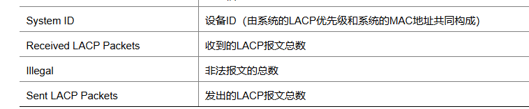

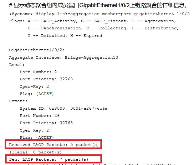

display link-aggregation member-port
参考:
05-以太网链路聚合命令-新华三集团-H3C
