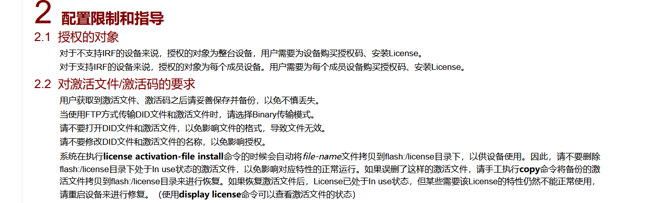

https://www.h3c.com/cn/d_201904/1173584_30005_0.htm#_Toc4517708
粉丝:45人 关注:1人
备份一下falsh下的.ak文件
您好,参考
11-License管理配置-新华三集团-H3C
系统在执行license activation-file install命令的时候会自动将file-name文件拷贝到flash:/license目录下,以供设备使用。因此,请不要删除flash:/license目录下处于In use状态的激活文件,以免影响对应特性的正常运行。如果误删了这样的激活文件,请手工执行copy命令将备份的激活文件拷贝到flash:/license目录来进行恢复。如果恢复激活文件后,License已处于In use状态,但某些需要该License的特性仍然不能正常使用,请重启设备来进行修复。(使用display license命令可以查看激活文件的状态)
把license文件导出
