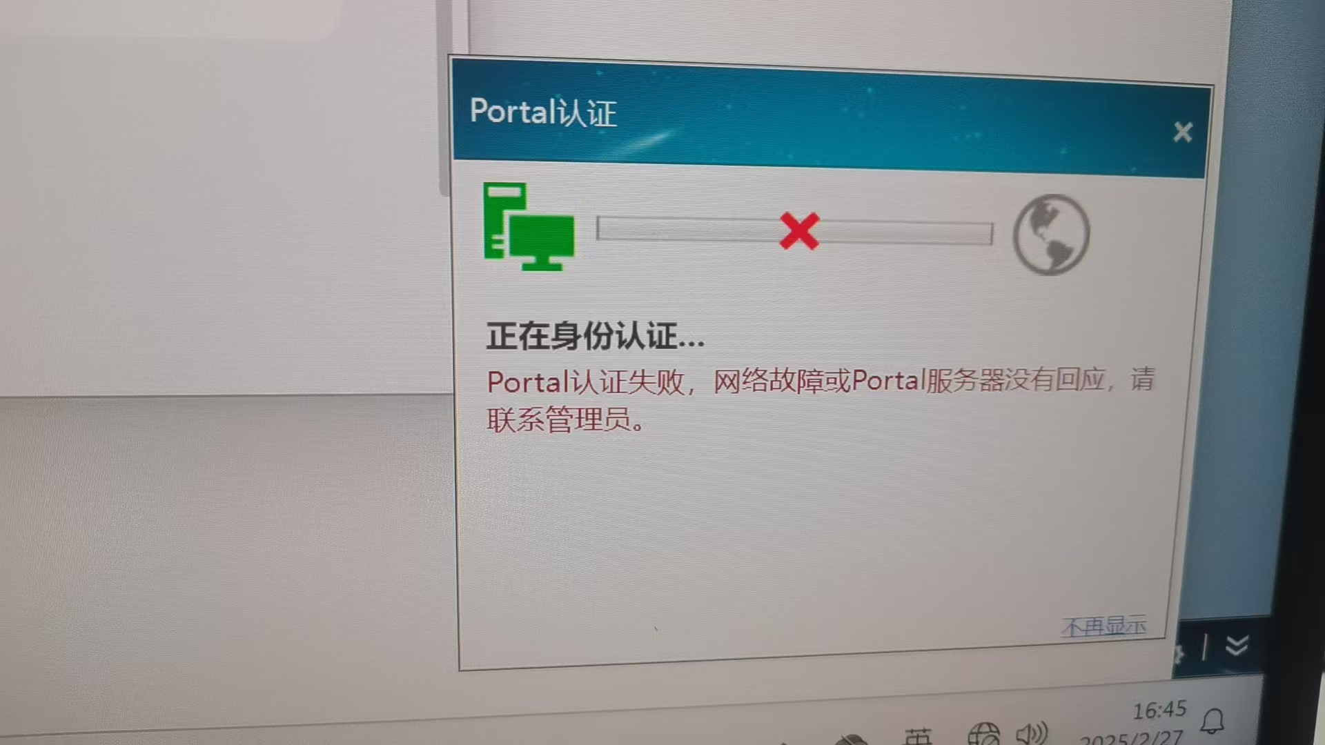

portal认证失败,网络故障或者portal服务器没有回应,请联系管理员

imc做的portal认证。没有动配置,然后就认证不了了
问题描述
某句点组网时,对portal服务器做了NAT,发现web页面可以拨号正常上线,但是使用inode客户端进行拨号时报portal认证失败,网络故障或者portal服务器没有响应

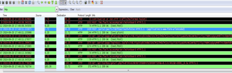

4、此时web界面认证是正常的,抓取此时终端和PORTAL服务器的交互报文,认证报文如下,可以看到整个认证报文,都是和NAT后的PORTAL服务器IP=X.90.2X.XX0交互报文,这个IP对于客户端而言是可达的,所以报文交互正常,没有出现认证失败的问题。
