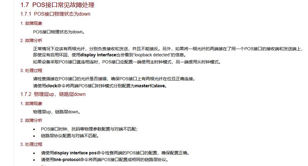

可以参考
https://www.h3c.com/cn/d_202502/2360817_30005_0.htm#_Toc191455205
多谢各位大佬,后来仔细查看接口统计,debug ppp等,发现SR6602的pos口发出去的都是错包,MSR3640平台没有Input。后来试着把SR6602的这个子卡换到另一个槽位,和MSR3640连接的POS口就正常了。 现在能用就行。
