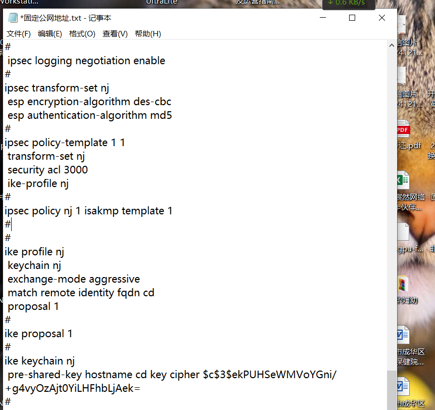

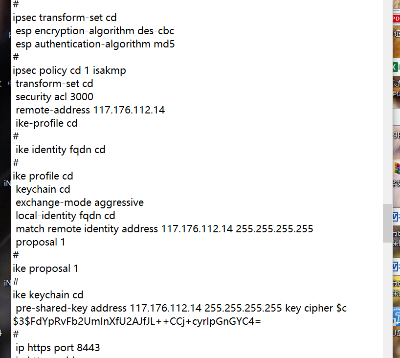

ipsec一边通一边不通是什么原因造成的,没有公网地址的一边去触发有公网地址的一边,流量是正常ping通,反过来就不行(隧道已经建立成功),这是什么原因呢,具体配置在下面的文本文档里面

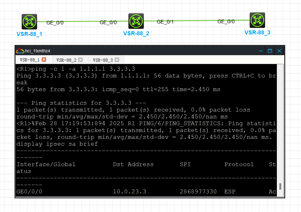

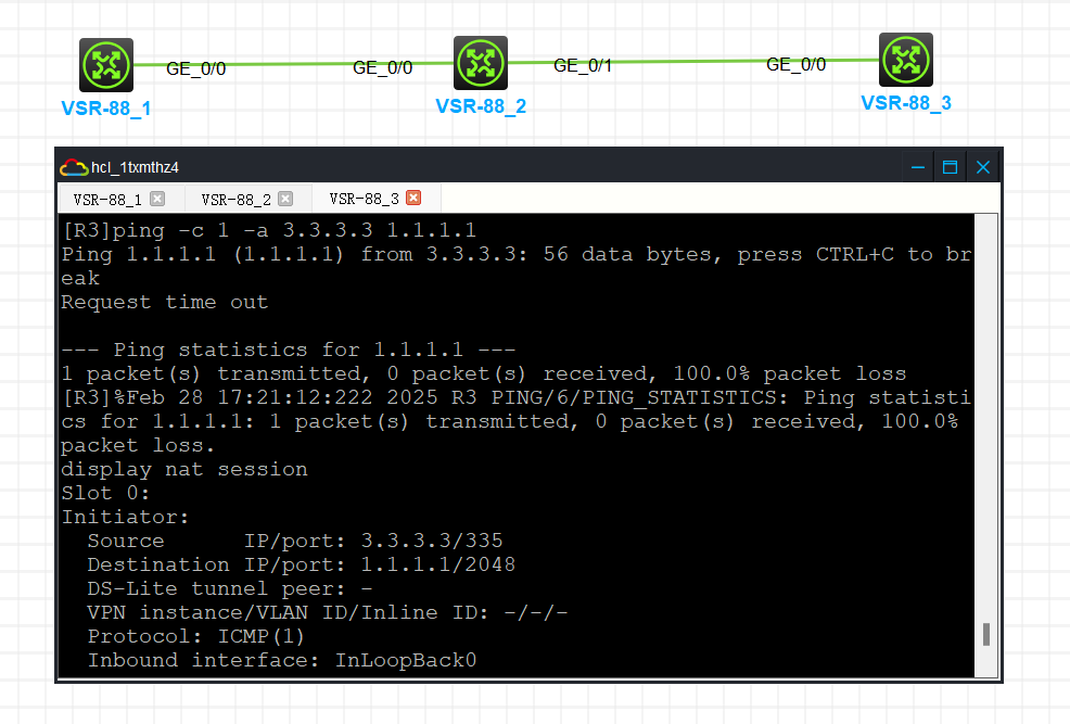

我猜是nat的问题,可能有公网ip的那一侧nat里没把和ipsec相关的感兴趣流去掉。
这样的话,本侧主动ping的时候icmp的reguest报文直接被nat而没有走ipsec,所以不通且符合你说的debug无回显;从对端ping的时候因为本端回的是icmp的reply,不会触发nat,所以是通的。
建议修改nat的acl匹配规则或者在出接口下配置ipsec no-nat-process试试。
HCL测试结果:
正向ping能通。
反向ping不通,触发了nat。
神奇。

新版的防火墙有,我新版ipsec用的模版的方式,结果他说我没调用acl
