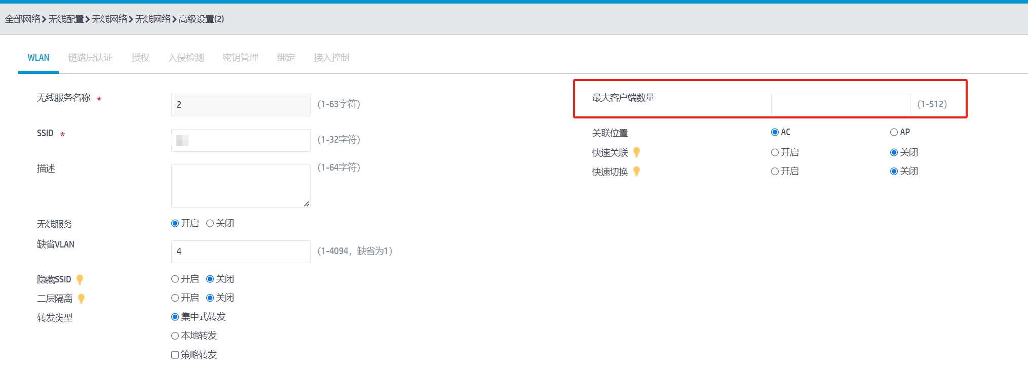

使用场景:4个AP是同一个AP组和ssid,有其中一个ap的连接客户端数量50+,终端的使用有点卡顿。
ap的摆放是一字排开的,间隔大概10米左右,有可能是用户都扎堆连接到同一个ap上了。已经重新设置过信道的。
问题:是否可以单独设置那个连接数多的AP 最大客户端数量。
还是直接在【无线网络】-【无线设置】-【wlan】设置最大客户端数量。如果是这里设置的话,
会把整个无线网络客户端限制还是按每个ap连接的客户端数量限制呢。
粉丝:39人 关注:5人
这个不是针对整个SSID,是针对每个AP的每个radio下绑定的接入这个SSID的终端数量限制。
比如这里填入5,那么AP1的radio 1下绑定的这个服务最多允许5个终端接入,如果AP1的radio 1下这个服务已经接入5个了,就不会允许新终端接入AP1的radio 1的这个服务,同时AP1上radio 1上绑定的这个服务会被隐藏。
此时,AP3的radio 1下绑定的这个服务也能允许5个接入。
另外针对终端集中接入一个AP的问题,可以检查下AP的5 GHz radio的频宽是否一致,终端一般倾向于接入频宽大的AP的radio。

不要在这里设置,这里是对整个SSID做了限制
