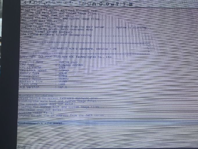

Wa 4320AP怎么刷成瘦的模式胖模式? 现在好像找不到那个系统了,怎么刷?
2025-03-02提问
  • 0收藏,1575浏览
现在进入那个系统出现这种模式。怎么刷?有详细的方法和教程。

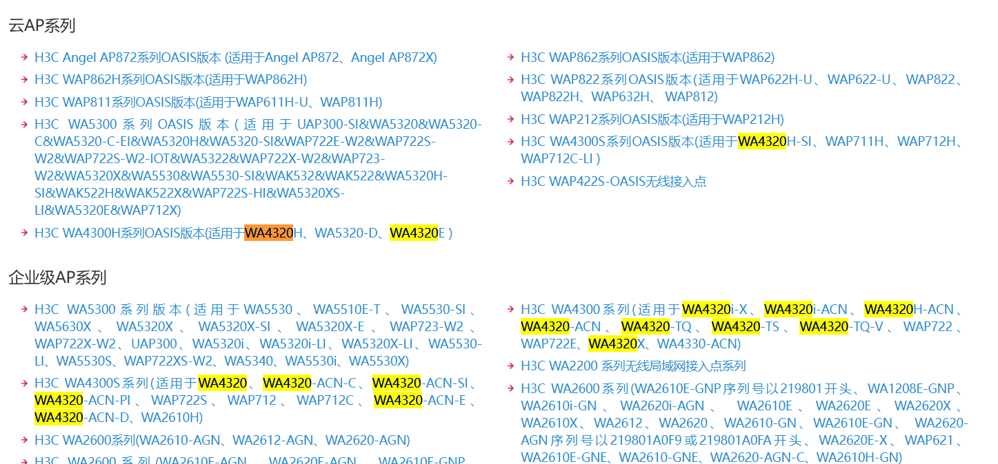

在官网下载一下镜像:无线路由器-无线接入点-无线控制器-新华三集团-H3C

6、wa4300s_fat.bin固件文件,最新版可去官网下载。官网的文件名不同,下载下来之后改成此名称。http://www.h3c.com/cn/Service/Document_Software/Software_Download/IP_Wlan/AP/H3C_WA4300S/

3、进入AP的BootWare 菜单
右键连接终端,将会看到一个交互界面。拔掉console再插上或断开AP电源再开,就可以看到连接上了ap,进入了BootWare 菜单。
