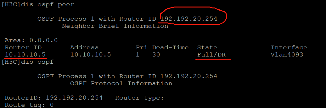

ospf的DR选举不是按route-ID越大越优先吗,192.192.20.254比10.10.10.5大,为啥10.10.10.5当选了DR了啊?

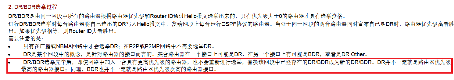

如果10.10.10.5这台设备的ospf进程启动得比192.192.20.254早的话,这是正常现象。
ospf的DR/BDR选举是非抢占式的,如果10.10.10.5先启动ospf,经过大约40秒后他就会成为DR,此时192.192.20.254再启动ospf加入进来的话是不会抢占DR的,只能成为BDR。
参考第三条:

在 OSPF 协议中,DR(Designated Router)的选举过程确实是基于 Router ID 的大小来决定的,但是只有在优先级相等的情况下才会考虑 Router ID。首先,路由器会根据其接口上配置的优先级来参与 DR 的选举,优先级最高的路由器将成为 DR。如果多个路由器的优先级相同,那么 Router ID 最大的路由器将成为 DR。在你提到的例子中,如果 192.192.20.254 的优先级没有设置得比 10.10.10.5 高,那么 10.10.10.5 将会因为 Router ID 大而成为 DR。但是,如果 192.192.20.254 的优先级确实比 10.10.10.5 高,那么它应该成为 DR。因此,检查 192.192.20.254 的优先级设置是关键。如果优先级设置正确,那么 192.192.20.254 应该是 DR。如果优先级相同,那么确实应该是 Router ID 大的路由器成为 DR。
优先级都是默认的1,没动过。

优先级都是默认的1,没动过。

先对比优先级,优先级相同才对比router id
