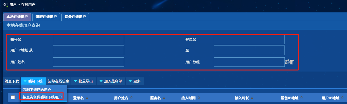

802.1X认证,imc做认证服务器,S1做认证设备,那么IMC能强制下线S1这台交换机所连接的所有终端802.1X用户吗?在哪里强制下线?

无法直接筛选出交换机上的用户做强制下线。
可以通过下面方式实现:
1、可以直接断开交换机,比如shutdown上联口。
2、手动筛选用户 强制下线
