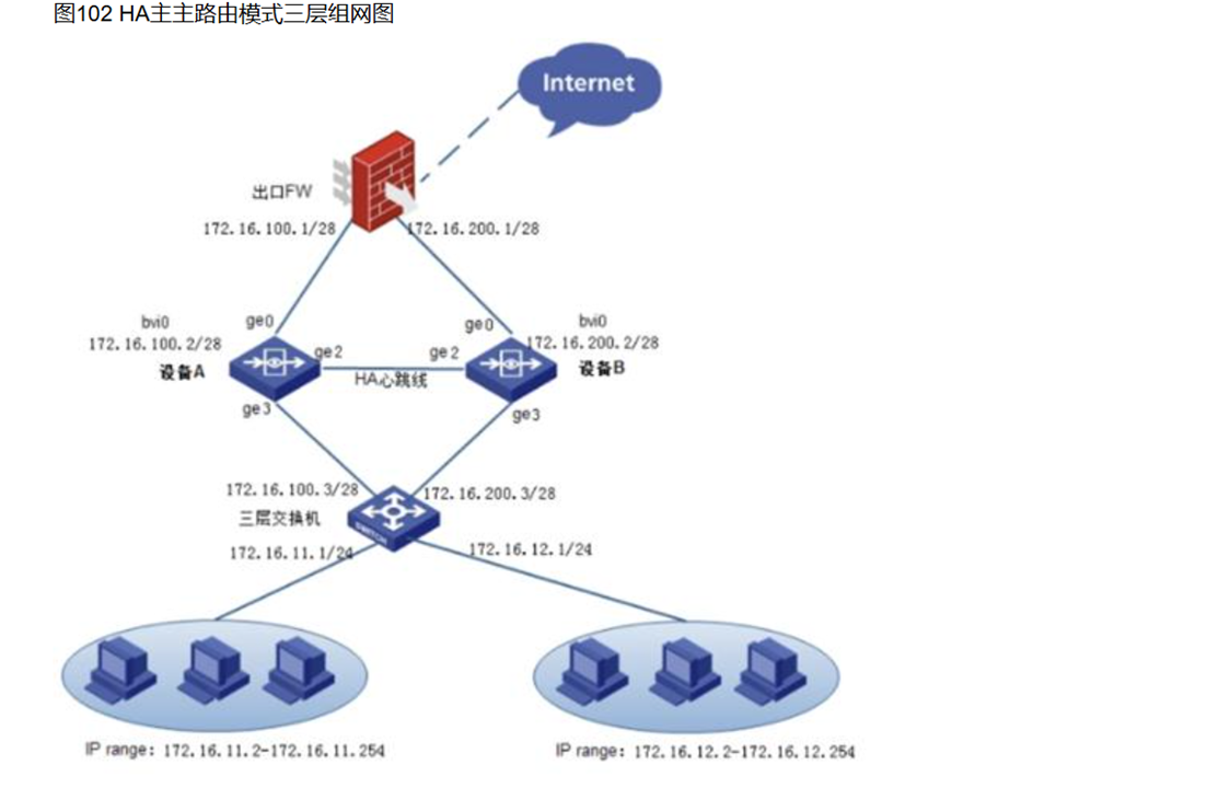

1、两台ACG做HA主主透明桥模式三层组网,此配置案例中防火墙是一台。
2、现场具体情况是防火墙是两台,且官方推荐组网为RBM,能配合此案例图做配置调试么?
3、或者说必须要把防火墙IRF堆叠起来,才能根据此案例中进行配置?

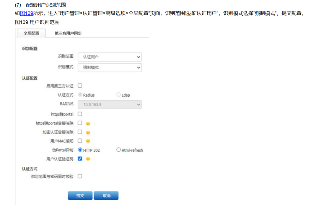

4、ACG第二张图中提到的本地WEB认证中的RADIUS的地址,是ACG本身的地址,还是需要搭建一个RADIUS服务器?

防火墙一般推荐RBM组网,若需要使用堆叠会存在一定限制
ACG本地web认证不需要设置radius地址
两台可以实现。
可以 RBM主备就行。
现在防火墙推荐RBM组网
这个是认证服务器的地址。
回复头疼:
每台 双链路分别接到主备FW

您好,我想咨询一下,按照ACG 的此案例来组网,核心往上的默认路由和防火墙返程的回程路由需要怎么写呢,是需要配合动态路由协议来配合组网么?

回复头疼:
ACG是透明啊

回复头疼:
防火墙和三层交换机做路由就行

ACG做双主,流量不是分别往两边ACG去发送然后在到防火墙呀,核心和防火墙怎么配置,才能区分两边不同的流量往两边去发送呢

回复头疼:
每台 双链路分别接到主备FW
