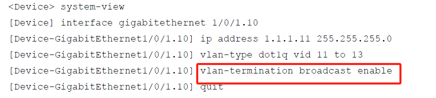

zhl188 七段
粉丝:2人 关注:3人
试试
感谢,我试试
zhiliao_oiqp7E 发表时间:2025-03-04 更多>>
感谢,我试试
