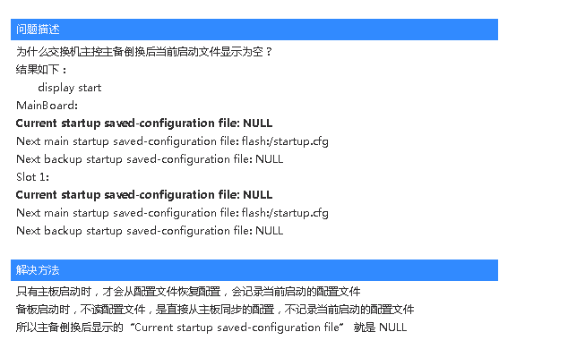

为什么通过display startup查看【Current startup saved-configuration file: NULL】
粉丝:44人 关注:1人
当您使用 `display startup` 命令查看配置文件信息时,如果看到 "Current startup saved-configuration file: NULL",这通常表示设备在最近的启动过程中没有使用配置文件,而是通过主备倒换从另一主控板同步的内存配置。这可能是因为设备进行了主备倒换,或者在空配置下启动,然后通过二进制恢复启动(使用.mdb文件)。NULL 后的星号(*)表示设备使用了二进制类型的配置文件,这种类型的文件加载速度更快。在这种情况下,设备的运行配置是直接从另一主控板的内存中同步过来的,而不是从本地的配置文件中读取的。这并不意味着有问题,只是显示信息的特殊情况。设备的正常运行不受影响,且在整框重启后,显示信息会恢复正常。

保存下,如果故障依旧联系400/供应商吧
粉丝:1人 关注:1人
当设备为空配置启动从未进行过重启,当前启动配置为空。这是正常现象无需关注。
