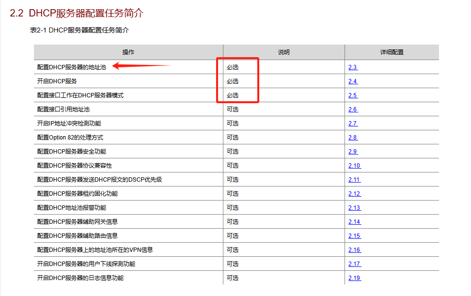

你缺少地址池配置。
zhiliao_1tadzj 知了小白
第二个答案中第二个问题,如果配合和交换机的地址绑定,是否能解决?
