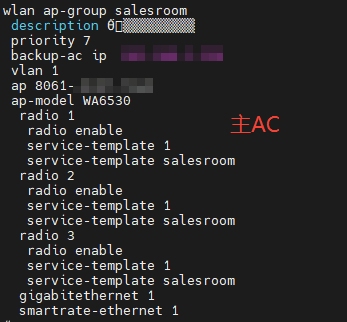

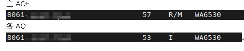

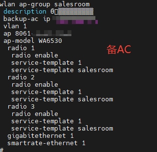

AC型号WX2520X,有一颗AP在主AC上状态正常上线,但备AC显示离线空闲状态,将此颗AP重启后问题依旧,已检查两台AC的配置没问题的,并且其他AP在主备AC均为正常,请教下各位这个情况还需要如何排查
