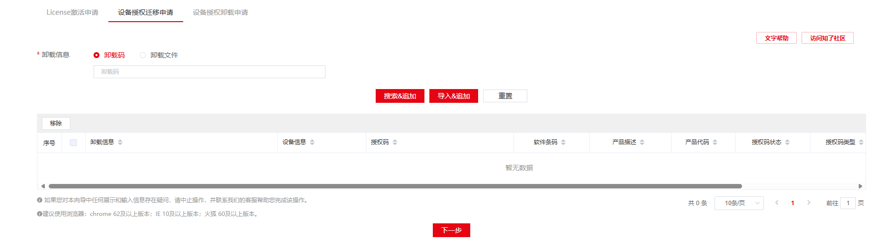

您好,参考案例
F1000-AK135 激活license提示旧版本license无法安装 - 知了社区 (h3c.com)
解决方法
通过以下方式恢复:
1、设备原有已过期授权,需要执行license压缩,获取新的did文件
2、将授权文件解绑
3、使用新的did文件+解绑后的授权文件激活之后再导入设备
一般都是通过卸载码,重新授权进行绑定
