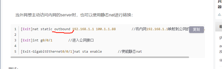

在做私网和公网映射的时候,nat 后边不该用inbound吗?外部的电脑需要进方向流量来访问内部服务器啊?

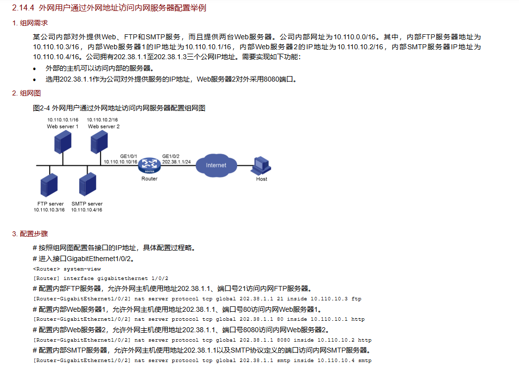

建议多看看配置相关资料吧
05-NAT配置-新华三集团-H3C
粉丝:44人 关注:0人
得看你是站在外部电脑的角度还是站在内部电脑的角度,还是站在出口设备的角度
zhl188 七段
粉丝:2人 关注:3人
看看这个案例
