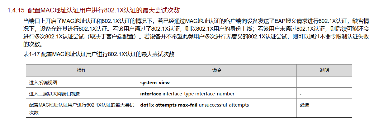

可以组合使用,同时配置的话802.1X优先认证,
你看我发的图片,当同时配置时怎么怎么地。这不就是支持同时配置吗?同时配置802.1X认证优先。

这是查询S3110系列交换机安全配置里面,找的资料。
