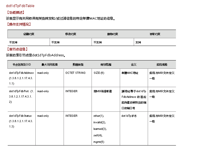

这不等于没说么,看了官方的,这个是RFC4188的标准,dot1dTpFdbTable(1.3.6.1.2.1.17.4.3.1.1/2/3),但是咱们的交换机根本就不能使用,没有这个OID

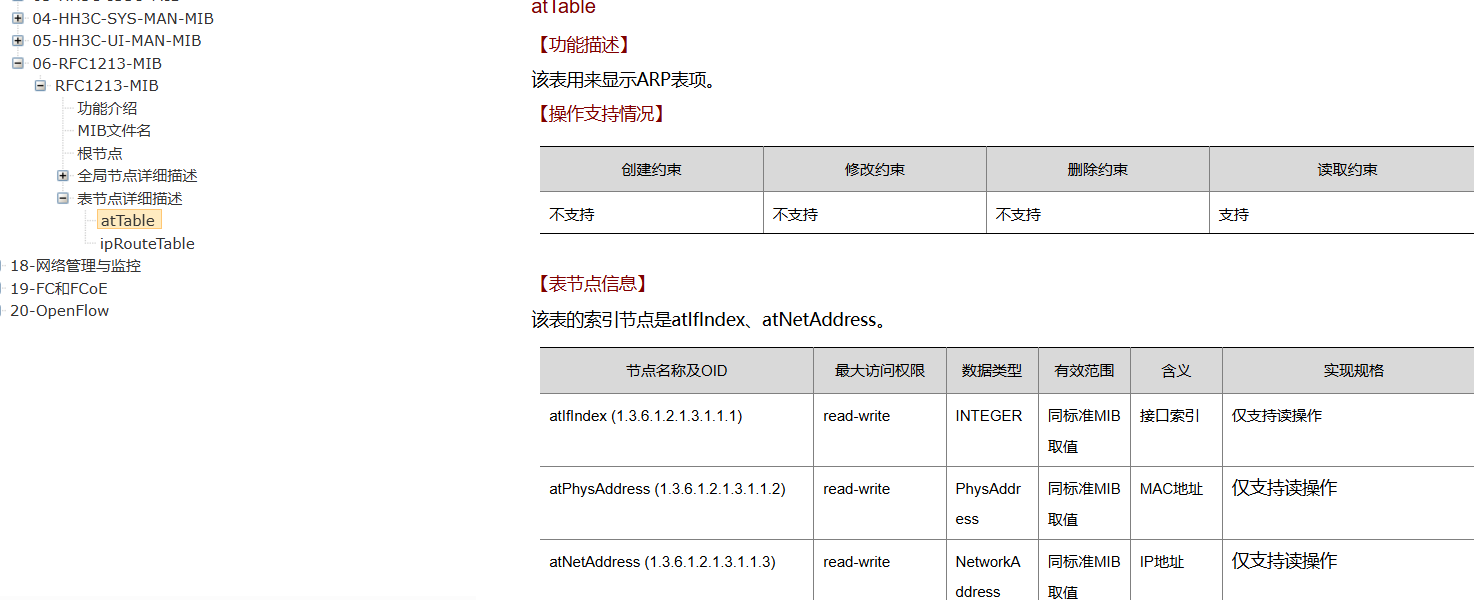

atPhysAddress (1.3.6.1.2.1.3.1.1.2)

参考官网MIB库信息MIB查询
执行后提示没OID # snmpwalk -v 2c -c public 192.168.100.254 .1.3.6.1.2.1.17.4.3.1.1 SNMPv2-SMI::mib-2.17.4.3.1.1 = No Such Instance currently exists at this OID

dot1dTpFdbAddress (1.3.6.1.2.1.17.4.3.1.1) 这个看一下
zhiliao_v6hOyc 发表时间:2025-03-07
