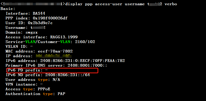

aaa服务器上通过radius的123号属性直接下发到bras的ipv6的pd前缀属性,失败

1、属性通信正常;2、亚信aaa服务器下发的是string类型,3、是怎么检查,4是正常的,5、debug没看出问题啦。

pd未获取到
