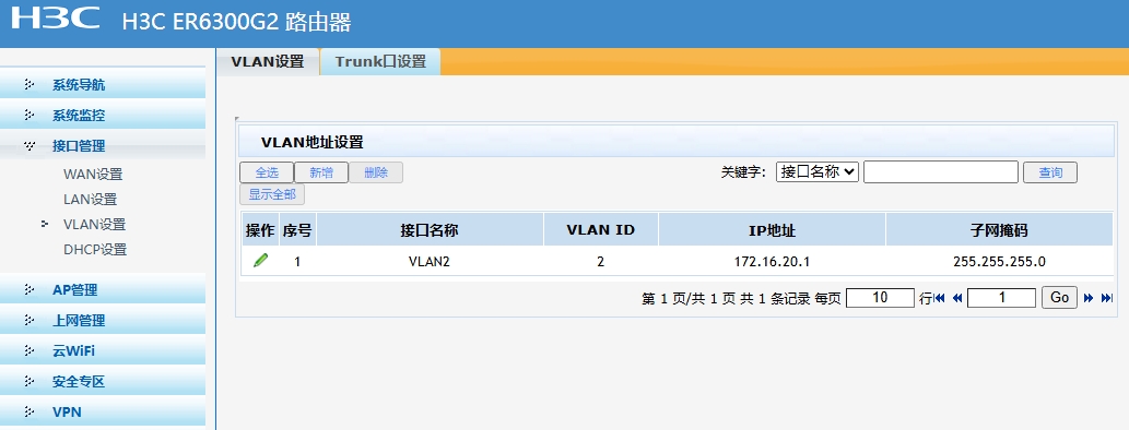

接口管理->新增VALN2

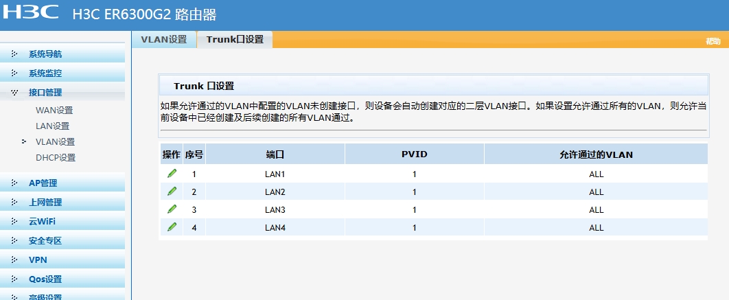

接口管理->Trunk 口设置->允许通过的VLAN:All(所有VLAN)

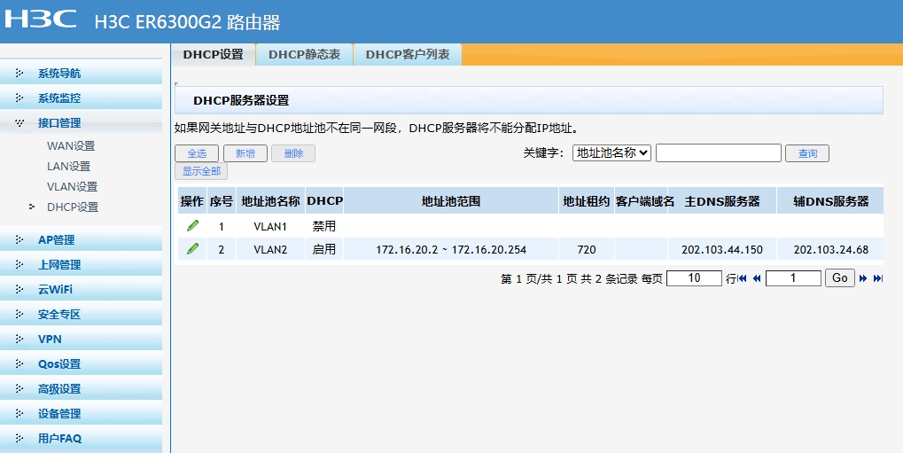

DHCP设置->新建地址池:选VLAN2  启用DHCP服务器(IP地址和DNS自己根据情况填)

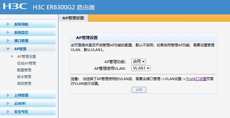

AP管理->AP管理设置->AP管理功能: 启用
                              AP管理使用VLAN:  VLAN1(因为连接在主交换机上这里只能选VLAN1)

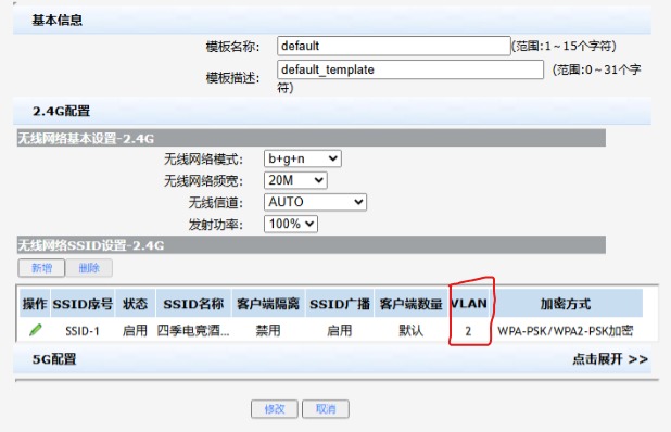

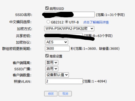

AP管理->配置管理->配置模板管理->AP配置模板列表->修改模板[2.4G配置]和[5G配置]里面的VLAN为2
这样之后就和主网分开,不会影响到主网的DHCP功能了!

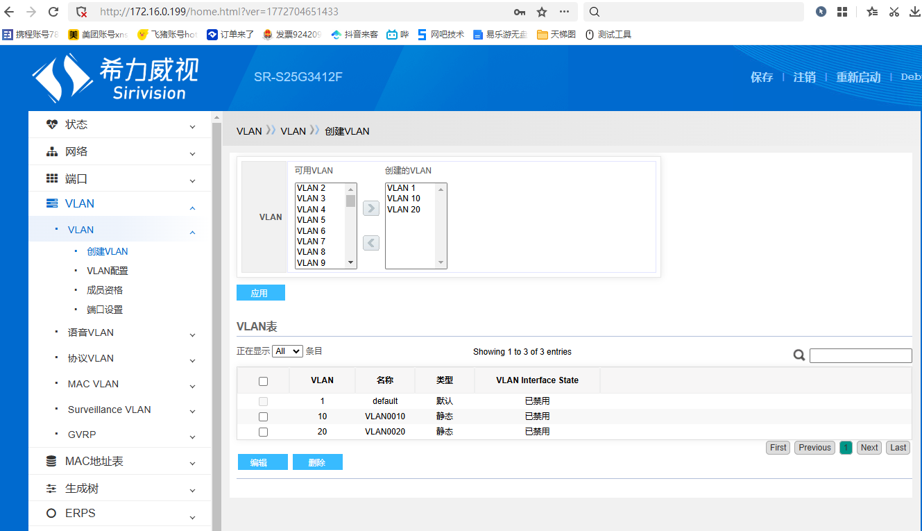

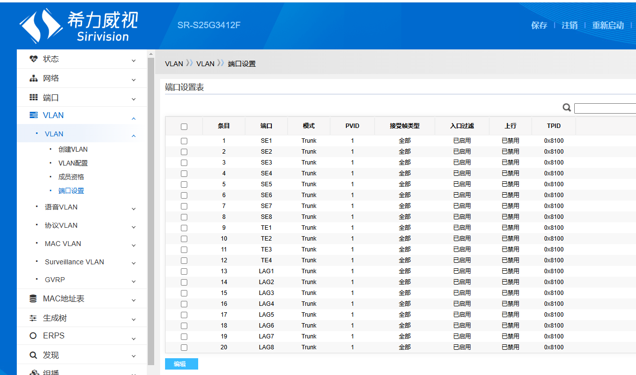

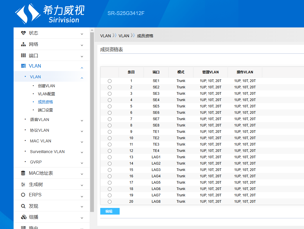

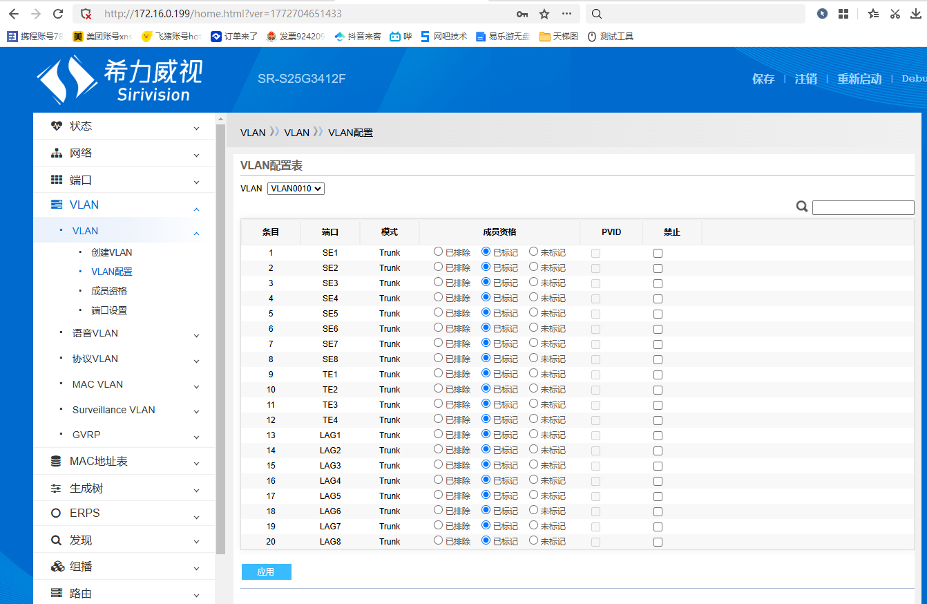

过年前把傻瓜型交换机换成了智能网管型交换机,导致AP连接无效,到处找原因找不到,后来发现原来智能网管型交换机也需要配置VLAN,后面在交换机里面配置VLAN后AP可以正常使用。本人小白,以前没有配置过,按如下配置即可正常连接AP。
