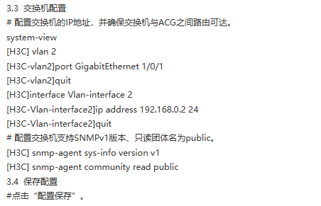

回复zhiliao_ok:
组网及说明 1 配置需求或说明 1.1 适用的产品系列 本案例适用于ACG1000系列应用控制网关:ACG10X0、ACG1000-AKXXX等。 注:本案例是在ACG1000-ME Version 1.10,Release 6611P04版本上进行配置和验证的。 1.2 配置需求及实现的效果 如下组网图所示,内网业务的网关在核心交换机上,使用发现ACG设备无法学习到正确的客户端MAC地址(学习MAC地址是核心的MAC),为了使ACG设备可以学习终端真实的MAC地址,需要在ACG1000设备上配置跨三层MAC地址学习功能,实现ACG能正确学习终端MAC地址的目的。 2 组网图 配置步骤 1 配置步骤 1.1 配置连接交换机的接口 #选择“网络配置”>“接口配置”,点击ge0接口的编辑按钮。 #配置ACG与交换机之间的互联IP地址,ACG侧ge0接口IP地址为192.168.0.1/24。 1.2 配置跨三层学习的参数 #点击“用户管理”>“用户同步”>“SNMP同步”。 #勾选启用SNMP同步选项,名称及描述可以自定义、IP地址及MAC地址是与ACG1000互联交换机的接口地址192.168.0.2、MAC地址为50da-0046-e758、 1.3 交换机配置 # 配置交换机的IP地址,并确保交换机与ACG之间路由可达。 system-view [H3C] vlan 2 [H3C-vlan2]port GigabitEthernet 1/0/1 [H3C-vlan2]quit [H3C]interface Vlan-interface 2 [H3C-Vlan-interface2]ip address 192.168.0.2 255.255.255.0 [H3C-Vlan-interface2]quit # 配置交换机业务网关地址。 [H3C] vlan 100 [H3C-vlan100]port GigabitEthernet 1/0/2 [H3C-vlan100]quit [H3C]interface Vlan-interface 100 [H3C-Vlan-interface100]ip address 10.88.142.104 255.255.255.0 [H3C-Vlan-interface100]quit # 配置交换机支持SNMPv1版本、只读团体名为public。 [H3C]anmp-agent [H3C] snmp-agent sys-info version v1 [H3C] snmp-agent community read public 注:如何查询互联接口MAC地址 [H3C]display interface Vlan-interface 2 Vlan-interface 2 Current state: UP Line protocol state: UP Description: GigabitEthernet0/0 Interface Bandwidth: 1000000 kbps Maximum transmission unit: 1500 Internet address: 192.168.0.2/24 (Primary) IP packet frame type: Ethernet II, hardware address: 50da-0046-e758 IPv6 packet frame type: Ethernet II, hardware address: 50da-0046-e758 1.4 保存配置 #点击“配置保存”。 1.5 查看与验证 配置完成后点击同步结构发现已经学习到了客户端真实的MAC地址:

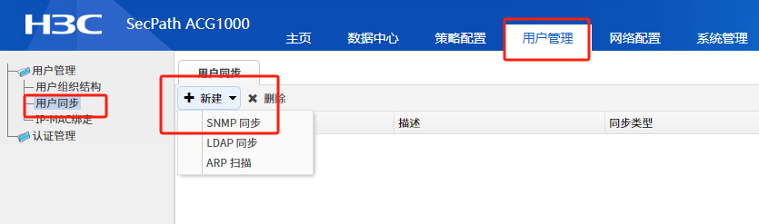

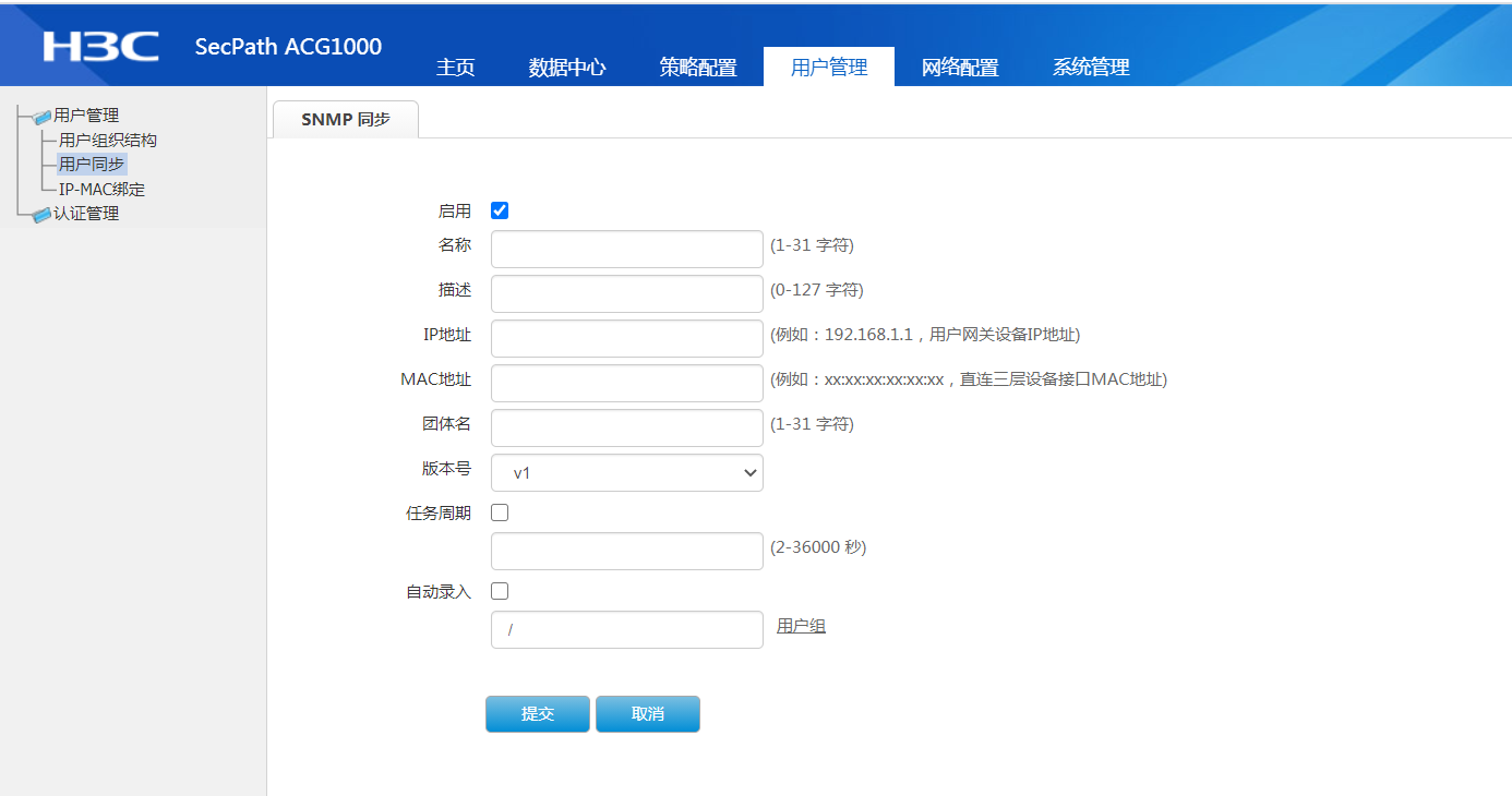

6616P02版本里面没有这个跨三层的选项。。
我放到上面了,图
什么都不会的网络工程师 发表时间:2025-03-08 更多>>
一样的道理
更新了,按照你这个来就行
我放到上面了,图

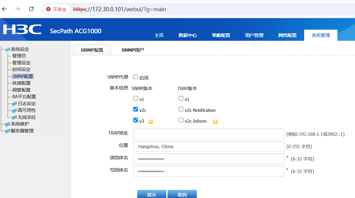

在这里配置snmp同步:
