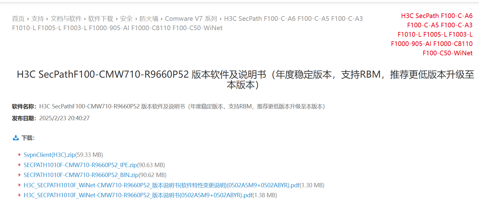

https://www.h3c.com/cn/Service/Document_Software/Software_Download/IP_Security/FW/Comware_V7/H3C_SecPath_F100-C-A6/
如果限制无权限下载
右上角登录或者注册账号,登录好了之后点击“新华三”随后点击“我的产品”然后复制序列号进去注册即可下载
zhiliao_QmuewJ 知了小白
非常感谢各位,已经下载好了镜像包括boot.BIN和sys。bin,如何通过CON口和界面安装呢?我正在使用TFYPD32这个工具,好像防火墙还要设置,目前没有百度明白,还请来一个详细的步骤解惑
