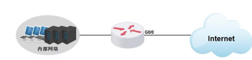

公司最近将外网进行升级原来用的是联通公司的家用宽带,现在更换为移动公司的专线,需要修改为固定IP才可以联网,求大神指导
MSR830-WiNet系列路由器基本上网(静态IP)命令行配置(V7).docx
1.1          适用产品系列
本案例适用于 Comware V7 平台的 MSR830-WiNet 系列路由器,如 MSR830-10BEI-WiNet 、 MSR830-6EI-WiNet 、MSR830-5BEI-WiNet 、MSR830-6BHI-WiNet 、MSR830-10BHI-WiNet 等
1.2          配置需求及实现的效果
路由器作为企业网络的出口路由器,要实现 WAN 口配置静态 IP 上网。此案例中,运营商给的公网 地址为 1.1.1.1,网关为 1.1.1.2,内网地址段为 192.168.0.1/23,运营商的 DNS 地址为 5.5.5.5 和 6.6.6.6
3 配置步骤
3.1          配置WAN接口地址
#将运营商给的固定IP设置在WAN口
<H3C>system-view   //进入系统视图
[H3C]interface GigabitEthernet 0/0   //进入以太网接口GigabitEthernet 0/0视图
[H3C-GigabitEthernet0/0]ip address 1.1.1.1 28   //指定VLAN接口1的IP地址为192.168.1.1,子网掩码都为28位
[H3C-GigabitEthernet0/0]quit   //退出当前视图
3.2          配置内网网关
#一般情况下Comware V7平台MSR830-WiNet系列路由器设备默认已经配置内网网关Vlan1地址为 192.168.0.1/23,DHCP服务器已经默认开启,如果内网是192.168.0.1/23网段,则不需配置这一步
<H3C>interface Vlan-interface1   //创建VLAN1接口并进入VLAN1接口视图
[H3C-Vlan-interface1]ip address 192.168.0.1 255.255.254.0   //指定VLAN接口1的IP地址为192.168.1.1,子网掩码都为255.255.254.0
[H3C-Vlan-interface1]quit
参考配置流程(建议更改配置之前,备份一份现有配置)
第一步 设置wan口IP  1-2 以太网接口的详细配置(手动模式)
第二步 (没有路由才需要设置)设置默认路由 1.2 配置静态路由  目的地址0.0.0.0  掩码0.0.0.0,下一跳,移动专线网关
第三步 (没有NAT转换才需要设置)1.2.2 配置动态地址转换 选择接口地址
