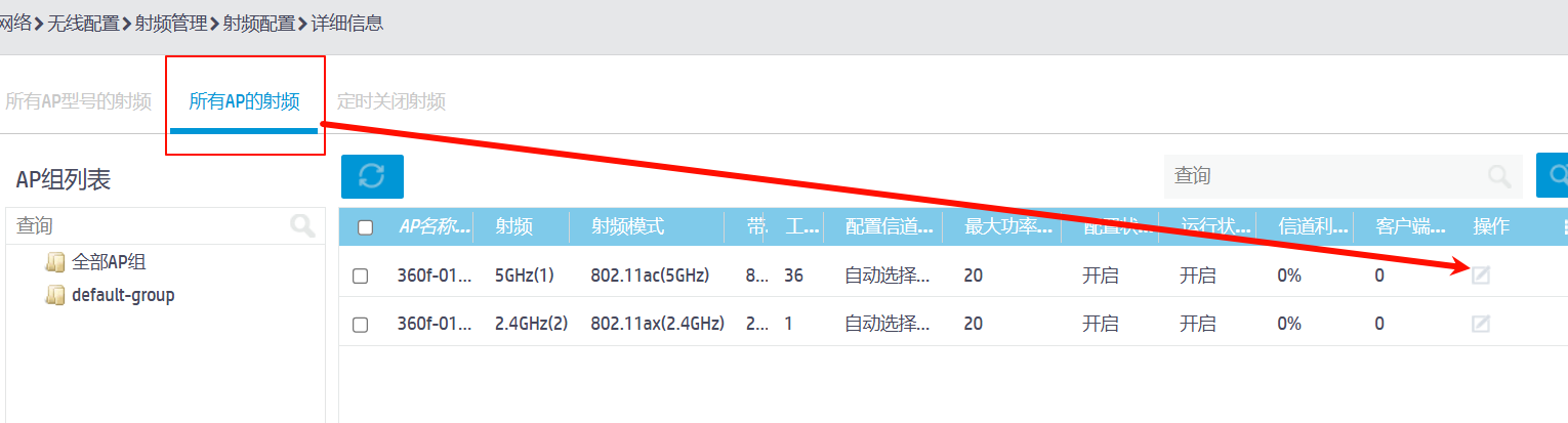

这边pda是霍尼韦尔的,老是掉线,
我查看了配置,都是一致的。只有四楼老是断开重连。
想改下wifi7到wifi5

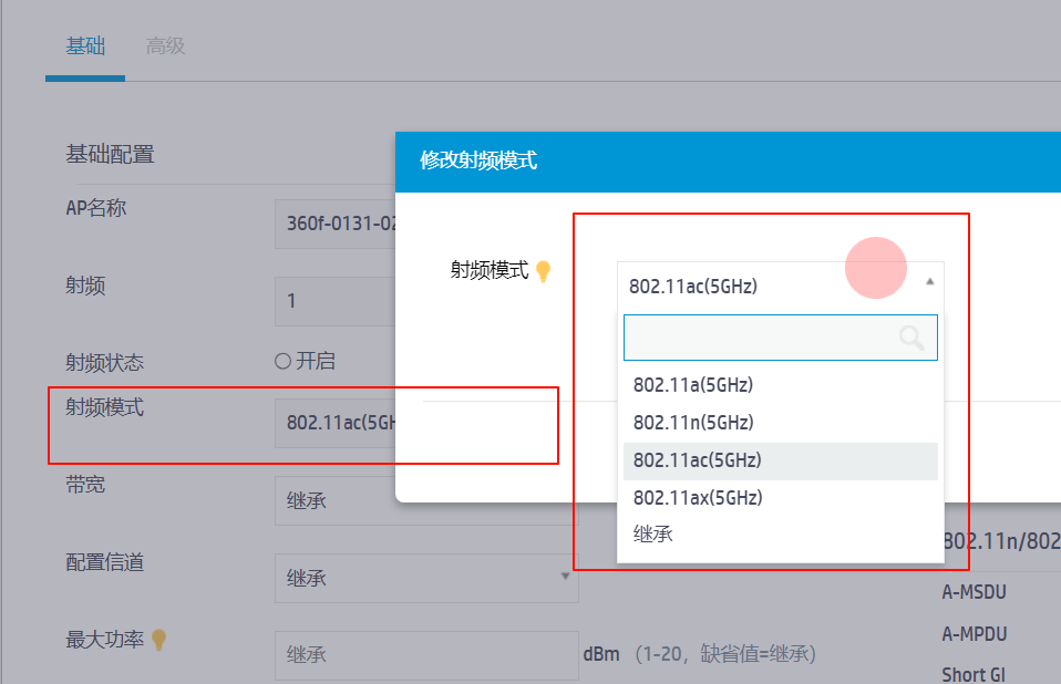

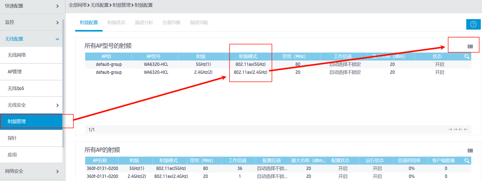

WX3510H 无线控制器本身不直接提供WiFi信号,它支持的WiFi标准取决于所管理的AP型号 .首先建议将PDA的WiFi设置从WiFi 7切换到WiFi 5(5 GHz频段),并检查四楼的WiFi信号强度和网络负载情况。如果问题仍然存在,可以进一步检查网络配置、设备固件和环境干扰等因素。如果问题持续,建议联系霍尼韦尔的技术支持进行深入排查。
参考设置,设置完成之后记得确定  然后保存
WX3510H是控制器,WiFi几要看你配套的AP型号
