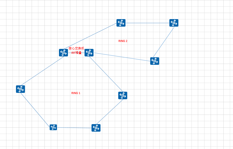

RRPP环网中,有很多环组成的网络架构,图片只显示了一个,现在所有终端设备网关都在核心交换机,所以ring1和ring2有不同的业务vlan,RING2环中又接了很多第三方交换机,现在怎样防止第三方交换机接上来,因第三方设备的环路造成我方设备广播风暴,怎样做不会对ring1,和ring2环网络造成影响,或者不会造成主环ring1广播风暴。
配置边缘接口+bdpu保护
BPDU保护如果生效(使能了BPDU保护功能的端口收到了BPDU),系统就将这些端口关闭
粉丝:44人 关注:1人
在ring2接入第三方的交换机端口上配置广播风暴抑制比
默认接口shutdown,按需开放接口
