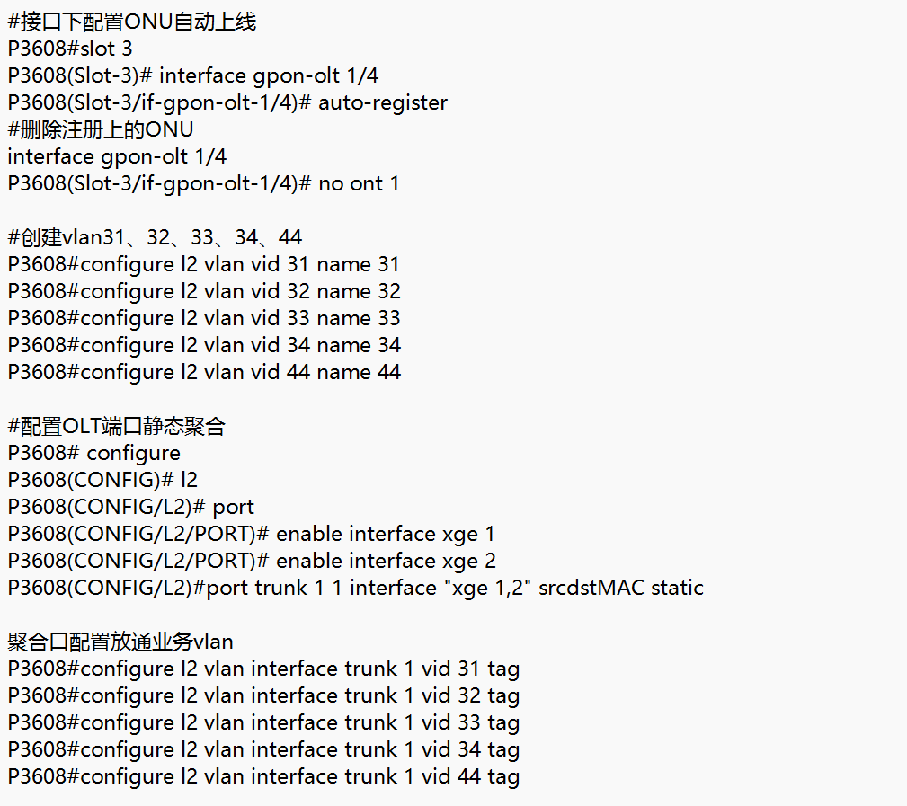

# 配置端口使能
P3600# configure
P3600(CONFIG)# l2
P3600(CONFIG/L2)# port
P3600(CONFIG/L2/PORT)# enable interface xge 1
# 确认端口状态
P3600(CONFIG/L2/PORT)#show port interface xge 1
这里的XG1口是什么口呀 如果要聚合还要把XG2口加入进来 怎么理解 那是不是XG3  XG4 XG5 也要做配置呀
这是OLT板卡上联接换机的万兆接口,

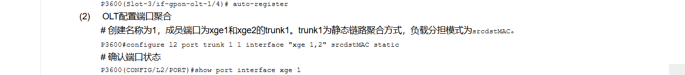

xge口是主控板上的接口
链路聚合参考命令
configure l2 port trunk 1 1 interface "xge 1,5" srcdstMAC static
