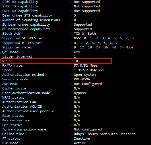

同一ap下的客户端 RSSI(有高于40和低于20))不同是什么导致的,跟客户端本身配置有没有关系,RSSI数值低于20的客户端反馈上网会中断或者访问慢,针对这个现象具体怎么排查
RSSI是无线信号质量的一个指标,一般以dB为单位,一般-30dB~-65dB是一个良好的信号范围,-18dB说明信号有点差了,看下终端是不是离AP比较远,远的话可以考虑增加AP扩大覆盖范围,或者可以做一些无线优化,禁止弱信号终端接入,重连,增大AP功率,调整信道、频宽等方式
距离ap远近决定的
粉丝:1人 关注:1人
RSSI的值减去95就差不多是无线客户端协商的信号强度。
18-95=-77dBm。所以要想无线客户端稳定,需要一般情况下,确保客户端RSSI值大于20以上(-75dBm终端能接入,但是传输体验可能不太好),RSSI值大于30以上无线信号强度算正常。可以适当调整AP功率等手段进行无线网络优化。
