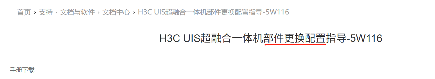

参考这个:
https://www.h3c.com/cn/Service/Document_Software/Document_Center/Home/H3Cloud/00-Public/Maintenance/Troubleshooting/H3C_UIS_CG-BJGH-Long/Default.htm?CHID=882395
3  更换非热插拔部件
UIS一体机的中CPU、内存等部件不支持热插拔更换,请根据本章节进行更换此类部件。
