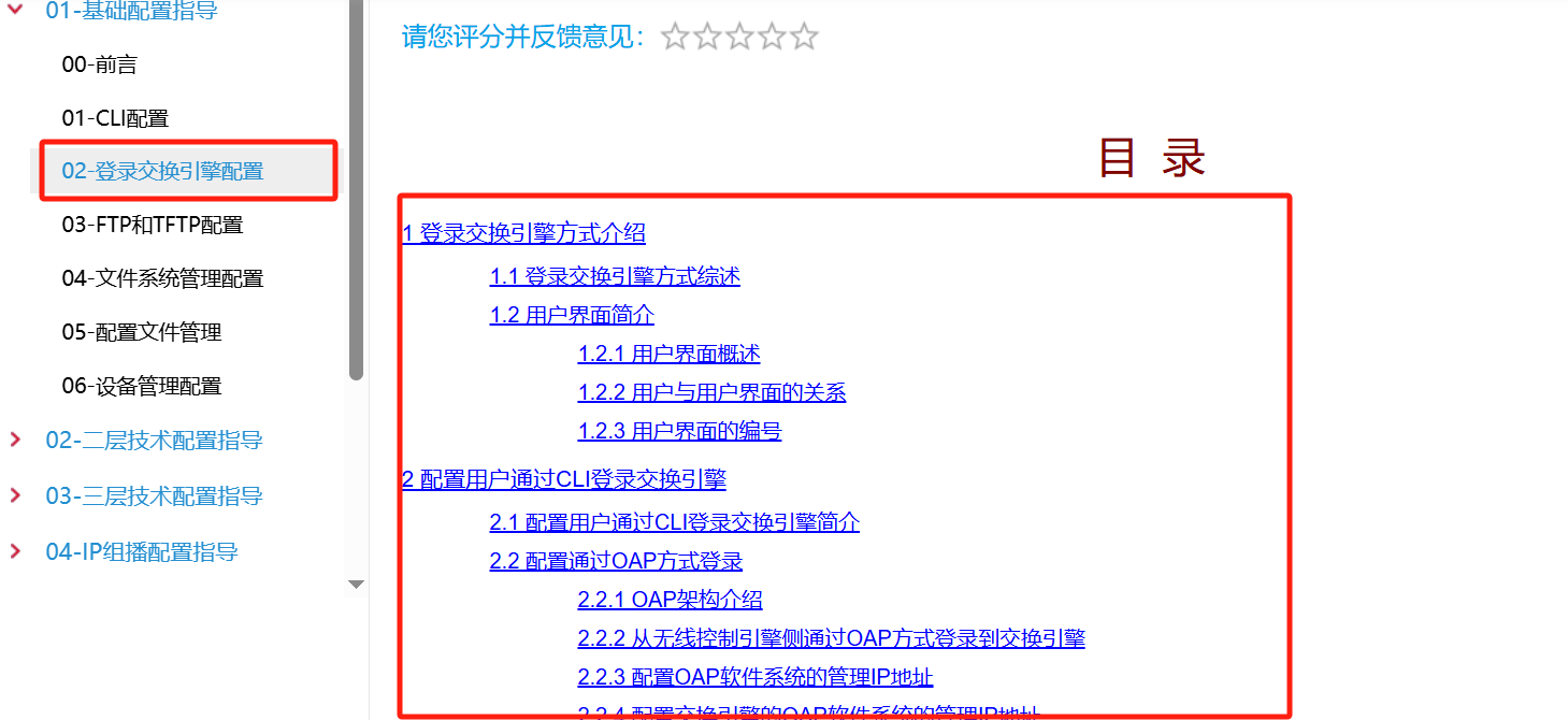

参考这个吧:https://www.h3c.com/cn/d_201408/837336_30005_0.htm#
这是一体机,可以在AC命令行通过命令登录到交换引擎上,然后再通过poe命令查看
粉丝:20人 关注:2人
这个是AC和交换机融合一体机,你应该登录交换机模块去看看poe的状态,命令是oap
